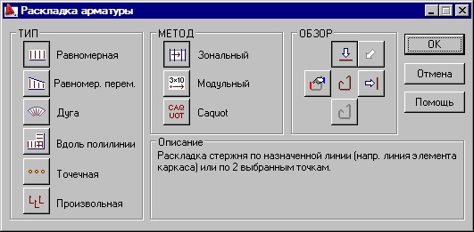

Диалоговое окно используется для выполнения раскладки арматуры. Опция доступна:
; Появится следующее диалоговое окно:
Диалоговое окно делится на три основные части:
На левой стороне диалогового окна, в поле Тип, можно задать тип раскладки арматуры:
равномерная – раскладка стержней вдоль выбранной линии (например, линия опалубки элемента) или вдоль двух указанных точек;
равномерно переменная - раскладка стержней внутри указанного контура (например, элемент опалубки переменной высоты). Высота распределенных стержней будет автоматически корректироваться под форму опалубки (перед раскладкой можно указать участки арматуры, длина которых будет изменяться при раскладке);
дуга - раскладка стержней вдоль указанной дуги;
вдоль полилинии - раскладка стержней вдоль указанной ломанной линии (полилинии);
раскладка: точечная (стержень в сечении) – графическое отображение стержня в сечении;
произвольная (при этом все опции на правой стороне диалогового окна не доступны). Можно раскладывать выбранный стержень(и). В последнем случае стержни раскладываются как группа. Как только выбран тип раскладки, должен быть назначен ее метод. Единственное исключение составляет точечная арматура, которая не требует ни определения метода раскладки, ни направления. Имеются следующие методы раскладки арматуры:
зональный метод – элемент опалубки делится на несколько областей (зон); в каждой из назначенных зон необходимо задать собственный шаг арматуры;
модульный метод - шаг арматуры определяется путем задания порядка интервала, например 3x25, 5, 6x15 и так далее относительно базовой точки, и далее по относительно стержня, определенного в предыдущей раскладке;
Caquot - упрощенный способ раскладки арматуры, который состоит в задании длины раскладки, а также начального и максимального шага. Значения шагов рассчитываются на основе простого способа поддерживания значений, полученных в результате применения этого метода. Наконец, должен быть определен способ отображения раскладки арматуры:
вид сверху;
вид сбоку
указанный участок; здесь следует добавить, что, как только эта опция активизирована, выбранный стержень раскладывается, и раскладка отображает реальную геометрию выбранного участка стержня;
проекция;
произвольно. При нажатии на кнопку OK диалоговое окно закрывается, и арматура раскладывается согласно заданных параметров.
При линейной и равнопеременной раскладке доступны все опции диалогового окна. При произвольной раскладке методы раскладки не доступны, зато доступно направление (как для случая с равномерной раскладкой).
Для раскладки стержня в виде точки оба метода и направление недоступны. При нажатии на кнопку OK программа открывает диалоговое окно Армирование - точечное.
Нижняя часть диалогового окна будет отображать описание опций, выбранных в диалоговом окне.
