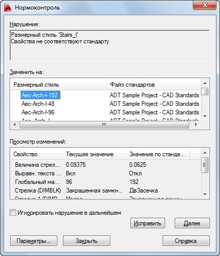

Эта процедура используется для синхронизации чертежа проекта со связанными стандартами AutoCAD проекта. Стандарты AutoCAD включают настройки слоев AutoCAD, размерные стили AutoCAD, типы линий и текстовые стили.
. Индикатор прогресса сообщает о ходе обновления файла CHX.
В "Неполадках" представлен первый размерный стиль AutoCAD, текстовый стили или стиль типа линий, несогласованный со стандартами AutoCAD проекта.
После обработки всех проблемных компонентов, появляется сообщение со сводкой о неполадках.
