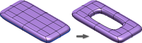

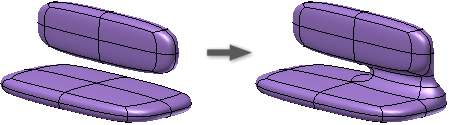

Перемычка соединяет тела или создает отверстия в модели произвольной формы. Редактирование формы с перемычкой позволяет формировать гладкие соединения путем указания граней для размещения между ними перемычки.
