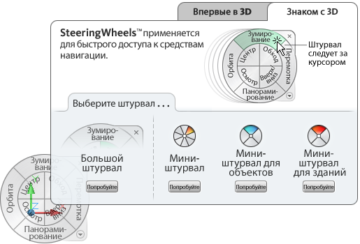

Основной метод работы с инструментом SteeringWheels — это нажатие и перетаскивание сегмента.
При первом вызове инструмента SteeringWheels, когда текущим является 3D-вид, отображается всплывающая подсказка. Всплывающая подсказка при первом запуске содержит вводные сведения о штурвалах.

Можно управлять представлением штурвалов, выбирая различные стили штурвалов или корректируя их размер и степень непрозрачности. Для штурвалов (за исключением штурвала 2D-навигации) предусмотрены два различных стиля: большой штурвал и мини-штурвал.
Размер штурвала управляет размером его сегментов и отображением меток на самом штурвале. Уровень непрозрачности регулирует видимость объектов в модели, расположенных за штурвалом.
