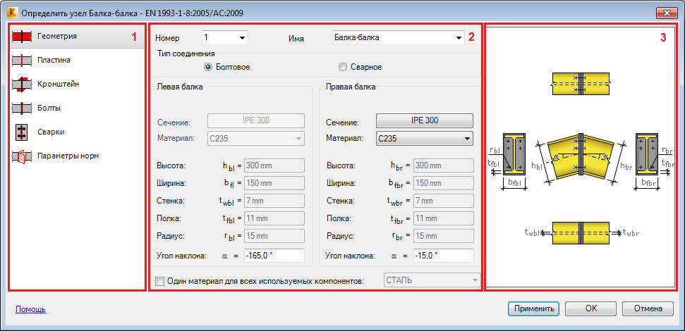

Диалоговое окно "Определение соединения "балка-балка"
Диалоговое окно для создания соединения "балка-балка" (с лицевой плитой) содержит три основные области:
  1. Слева находятся опции для выбора компонента, используемого для определения стального узла:
  2. В центре можно задать параметры выбранного элемента стального узла.
  3. Справа расположено окно графического просмотра определенного элемента соединения "балка-балка".
Количество закладок в этом диалоговом окне зависит от выбранного типа соединения: болтовое или сварное.
