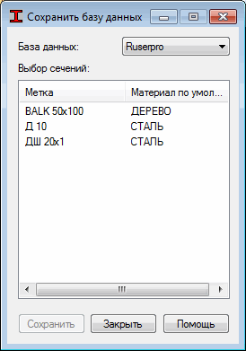

Сохранить сечение в базе данных
Диалоговое окно "Сохранить в базе данных" позволяет сохранить сечение в базе данных выбранных сечений. Оно открывается при нажатии на кнопку "Сохранить" в диалоговом окне Сечение.
В нижней части диалогового окна находится такой же список сечений, как и в диалоговом окне Сечения. В поле База данных указывается папка, где сохранится сечение. Чтобы сохранить сечение в указанной папке, нажимают на кнопку Сохранить.
