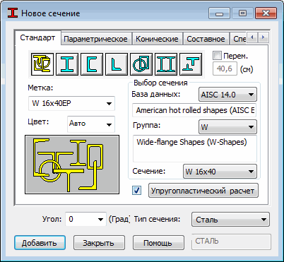

Вкладка Стандартные в диалоговом окне Новое сечение позволяет выбрать сечение из базы данных.
В диалоговом окне доступны следующие объекты:
- метка – поле редактирования для ввода метки/имени сечения (стандартная метка даётся автоматически, например, W 16x40);
- Цвет – поле редактирования для выбора цвета сечения;
- тип сечения – набор опций для выбора подходящего типа сечения;
- сечение - выбор базы данных сечений, группы сечений и отдельных сечений из выбранной группы;
- тип стержней – выбор предварительно назначаемого типа стержней;
- угол Гамма – поле редактирования для задания/выбора угла Гамма для сечения;
- схема выбранного типа сечения.
Чтобы добавить сечение к активному списку, необходимо:
- Выбрать соответствующий вариант из списка Тип сечения; выбрать подходящую опцию в группе Тип сечения; в результате база данных профилей попадет в поля группы Выбор сечения;
- выбрать тип фильтрации (имена сечений и их стандартные метки даны в скобках):
- I-СЕЧЕНИЕ (напр. HEB, IPE и т.д.)
- C-СЕЧЕНИЕ (напр. C, CE и т.д.)
- УГОЛ (напр. LN, LNP, LR и т.д.)
- ЦЕЛЬНАЯ ТРУБА (напр. RK, RO, RPA и т.д.)
- СОСТАВНЫЕ СЕЧЕНИЯ
- ДРУГИЕ СЕЧЕНИЯ (напр. HEBT, IPT и т.д.);
- как только в группе Выбор сечения выбран подходящий тип сечения (нажатие по иконке вверху диалогового окна), данное сечение может быть введено в следующем порядке: база данных сечения, группа сечений и сечение.
- Группы сечений появятся в поле Группа в соответствии с выбранным фильтром; при выборе опции Все, отображаются сечения из всех групп, в соответствии с фильтром.
- Сопоставить любой тип стержней из поля Тип сечения с выбранным сечением.
- Ввести значение угла Гамма.
- Назначить метку сечению или использовать метку по-умочанию.
- Нажать "Добавить".
В нижней части поля Выбор сечения имеется опция Переменное. Опция доступна только для некоторых типов сечений (H-образных сечений, труб). Она позволяет определить сечение, переменное по длине стержня. Выключение опции приводит к активизации поля редактирования, расположенного справа.
Для назначения переменного сечения необходимо:
- выбрать сечение, например, HEA 200;
- выбрать опцию Переменное;
- ввести значения соответствующих размеров (высота сечения для H-сечения, диаметр сечения для труб); для конца стержня, ввести, например, 30 см; Имя сечения изменится, поскольку Robot добавит имя элемента, показывая что сечение является переменной.
Если сечение для переменного по длине стержня было назначено, оно сохранит характеристики свойств исходного сечения, например, HEA200, к которым будут добавлены свойства, относящиеся к размерам, определяемым в поле редактирования. Высота сечения НEA будет изменяться линейно по длине стержня. Остальные размеры сечения не изменяются.
В нижней части диалогового окна имеется кнопка Упруго-пластический расчет. Кнопка по умолчанию недоступна (стержень работает в упругой зоне). Она доступна, когда следующая за кнопкой опция включена - включен флаг . При нажатии на кнопку Упруго-пластический расчет открывается диалоговое окно, используемое для задания параметров упруго-пластического расчета.
Упруго-пластический расчет стержня возможен, если для стержня определены его упруго-пластические свойства.
