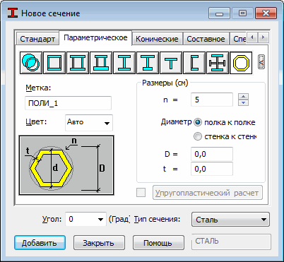

Закладка Параметры в диалоговом окне Новое сечение, позволяет определить/выбрать профили, разработанные пользователем.
Закладка Параметры содержит следующие объекты:
- метка – поле редактирования для ввода метки/ имени сечения (автоматически назначается стандартная метка, например, RECT_1);
- Цвет – поле редактирования для выбора цвета сечения;
- тип сечения – набор опций для выбора подходящего типа сечения;
- размеры – группа полей редактирования (число полей зависит от типа сечения) для редактирования размеров сечения выбранного типа;
- тип стержня – выбор предварительно определенного типа стержня;
- угол Гамма – выбор угол сечения Гамма;
- схема, изображающая тип выбранного сечения с изображением размеров сечения.
Чтобы добавить сечение к активному списку, необходимо:
- выбрать подходящее сечение из группы типов сечения, при этом в группе Размеры появятся поля редактирования для выбранного типа сечения;
- заполнить все поля редактирования для определения сечения;
- для выбранного сечения назначить тип стержня, выбрав его из поля Тип стержня;
- выбрать угол Угол Гамма;
- выбранному сечению назначить метку или назначить метку по умолчанию (например, для асимметричного I-образного сечения будет присвоена метка IASY20x20);
- Нажать Добавить.

- в виде регулярного полигона. Необходимо определить число сторон многоугольника и значение диаметра вписанной или описанной окружности в многоугольник. Взаимосвязь между диаметров круглых сечений, может быть представлена с помощью следующей формулы (см. рисунок ниже): d = D * cos (p / n), где угол = p / n, R = D / 2 (радиус круга описанного вокруг многоугольника внешнего контура - вершина к вершина диаметра), r = d / 2 (радиус окружности вписанной во внешнего контур многоугольника - плоскость к плости диаметра).

Прим.: В случае сплошного круглого или прямоугольного сечения толщина стенки должна быть введена как T = 0.
