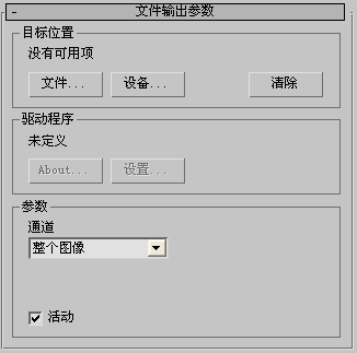

“目标位置”组
文件
打开一个对话框,使您可以将渲染的图像或动画保存到磁盘上。
渲染的输出可以是下列任一文件格式的静态图像或动画:
AVI 文件 (AVI)
位图图像文件 (BMP)
Encapsulated PostScript 格式(EPS、PS)
JPEG 文件 (JPG)
Kodak Cineon (CIN)
MOV QuickTime 文件 (MOV)
PNG 图像文件 (PNG)
RLA 图像文件 (RLA)
RPF 图像文件 (RPF)
SGI 图像文件格式 (RGB)
Targa 图像文件(TGA、VDA、ICB、UST)
TIF 图像文件 (TIF)
设备
打开一个对话框,以便将渲染的输出发送到录像机等设备。
清除
清除“目标位置”分组框中所选的任何文件或设备。
“驱动程序”组
只有将选择的设备用作图像源时,这些按钮才可用。
关于
提供关于图像处理程序软件来源的信息,该软件用于将图像导入 3ds Max。
设置
显示特定于插件的设置对话框。某些插件可能不使用此按钮。
“参数”组
通道
选择要保存或发送回“渲染效果”堆栈的通道。在“参数”分组框中选择“整个图像”、“亮度”、“深度”或“Alpha”,可以显示更多的选项。
影响源位图
激活时,将接收以前应用了效果的图像,将其转换为所选的通道,再发送回堆栈,以便应用其他效果。渲染图像将保存在所选的通道中。“整个图像”通道无法使用此参数。
激活
启用和禁用“文件输出”功能。与“渲染效果”卷展栏中的“活动”复选框不同,此复选框可设置动画,允许只保存渲染场景中所需的部分。
