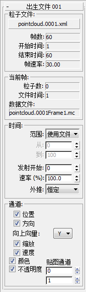

界面
该用户界面出现在“粒子视图”对话框右侧的“参数”面板中。
“粒子文件”组
包含显示定义粒子出生参数的 XML 点云文件名称的按钮;要选择其他文件,请单击此按钮,然后使用打开的文件对话框。该组还包含有关粒子文件的只读基本数据,包括总帧数、开始时间和结束时间以及动画帧速率。
“当前帧”组
仅包含该帧的只读粒子数据(使用时间滑块更改帧)。显示粒子总数、该帧的活动 MC 文件的帧编号以及 MC 文件的名称。
如果“速率 (%)”值(参见下文)不是 100.0,则当前帧数据很有用。在这种模拟中,3ds Max 中的当前帧可能与活动 MC 帧不同,因此该组会告诉您粒子流使用 nCache 文件的哪个帧来填充当前帧。例如,如果当前帧为 30 而“速率 (%)”值为 80.0,则“文件时间”值为 24。
“时间”组
范围
选择为粒子出生设置帧范围的方式:
  • 使用文件 从点云文件获得帧范围,然后使用该范围填充“从”和“到”值。
  • 自定义 用于通过设置“从”和“到”值(参见下文)来覆盖点云文件中的帧范围。
从/到
用于发射粒子的 MC 文件的范围。例如,如果将“从”设置为 5,则粒子发射会从第五个 MC 文件开始。当“范围”设置为“使用文件”时,这些设置不可用,而使用“粒子文件”设置指定的点云 (XML) 文件中的值。
发射开始
粒子发射的开始帧。粒子发射的第一帧使用在“从”字段(参见上文)中指定的 MC 文件,然后对于剩余帧,使用后续的 MC 文件。
速率 (%)
在 MC 文件序列中定义的粒子速度的倍增。默认值(为 100.0)使用原始的粒子速度。
外推
确定当前时间超出指定的时间范围(参见上文中的“从/到”)时发生的情况。如果“外推”设置为“恒定”,则当前时间超出范围时,粒子仍然存在且静止不动。如果“外推”设置为“关闭”,则粒子只在范围之外消失。
“通道”组
使用以下切换可指定要从 MC 文件序列使用的数据通道。点云 (XML) 文件指定数据可用于的通道,不含指定数据的通道在该组中不可用。
位置
启用此选项后,MC 文件序列中的位置信息将应用到粒子流中的粒子。禁用此选项后,可以使用粒子流操作符修改粒子位置。
方向
启用此选项后,MC 文件序列中的方向信息将应用到粒子流中的粒子。禁用此选项后,可以使用粒子流操作符修改粒子方向。
上方向向量
通过从文件读取来确定旋转的向量参考;从下拉列表中选择 Y 或 Z。
此设置可以弥补各种程序使用不同轴作为垂直方向的情况。在 Maya 中,可以在“Y 向上”和“Z 向上”之间进行选择,在 Softimage 中,仅使用“Y 向上”,而在 3ds Max 中,使用“Z 向上”。因为传入的粒子文件没有指定上方向向量,所以需要选择该选项。默认设置为“Y 向上”,因为大多数情况下该默认值都适用。
如果在“出生文件”操作符中的“方向”(参见上文)处于启用状态的情况下,在事件中使用“图形实例”操作符,可以看到该设置的效果。例如,如果使用圆锥体,将看到粒子的最终方向取决于“上方向向量”设置。
缩放
启用此选项后,MC 文件序列中的缩放信息将应用到粒子流中的粒子。禁用此选项后,可以使用粒子流操作符修改粒子缩放。
速度
启用此选项后,MC 文件序列中的速度信息将应用到粒子流中的粒子。禁用此选项后,可以使用粒子流操作符修改粒子速度。
颜色
启用此选项后,MC 文件序列中的颜色信息将应用到粒子流中的粒子。禁用此选项后,可以使用粒子流操作符修改粒子颜色。
使用此数值设置可指定传入颜色信息应该应用到的贴图通道。此值必须在与“材质静态”操作符相关联的材质中使用。
不透明度
启用此选项后,MC 文件序列中的不透明度信息将应用到粒子流中的粒子。禁用此选项后,可以通过粒子流材质操作符,使用材质修改粒子不透明度。
使用此数值设置可指定传入的不透明度信息应该应用到的贴图通道。此值必须在与“材质静态”操作符相关联的材质中使用。
