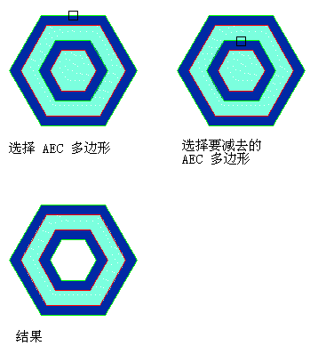

使用以下步骤可在一个 AEC 多边形中减去另一个 AEC 多边形,从而创建一个孔。例如,要为幕墙内嵌创建复杂的图案时,此功能就会非常实用。
若要执行减法操作,需要选择彼此相交的两个 AEC 多边形。可以选择是否在图形中将减去的 AEC 多边形保留为单独的单元。例如,在需要从其他 AEC 多边形中减去相同造型时,可能希望保留这个 AEC 多边形。
可以在第一个 AEC 多边形内或重叠区域中绘制第二个 AEC 多边形,或者在其他位置绘制第二个 AEC 多边形,然后将其移至较大的 AEC 多边形上。
