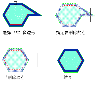

从 AEC 多边形上删除顶点的步骤
选择要从其中删除顶点的 AEC 多边形。
请依次单击
“AEC 多边形”功能区上下文选项卡
“轮廓”面板
“删除顶点”
选择要删除的顶点。
