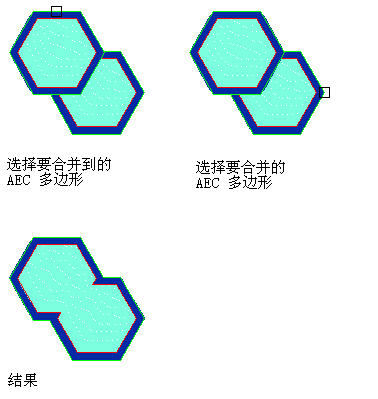

使用以下步骤可合并图形中两个或更多个 AEC 多边形。在合并两个彼此重叠的 AEC 多边形时,其共有边界将合并在一起,形成合并后 AEC 多边形的边界。
注: 合并两个独立 AEC 多边形时,合并后 AEC 多边形的特性与第一个选定 AEC 多边形的特性相同。
- 创建两个重叠的 AEC 多边形。
- 选择一个要合并的 AEC 多边形。
-  依次单击
- 选择要与第一个 AEC 多边形合并的 AEC 多边形。
注: 只能合并位于同一 Z 平面上的 AEC 多边形。同一坐标系中 Z 位置不同的两个 AEC 多边形将无法合并。
- 输入 y(是)删除第二个 AEC 多边形,或输入 n(否)在图形中保留此 AEC 多边形。
