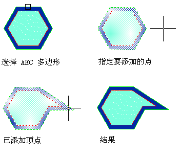

选择 AEC 多边形。
请依次单击
“AEC 多边形”功能区上下文选项卡
“轮廓”面板
“添加顶点”
在图形中选择点以添加新顶点。
此时将会从 AEC 多边形上距离该新顶点最近的两个现有顶点绘制线段。
按 Enter 键。
