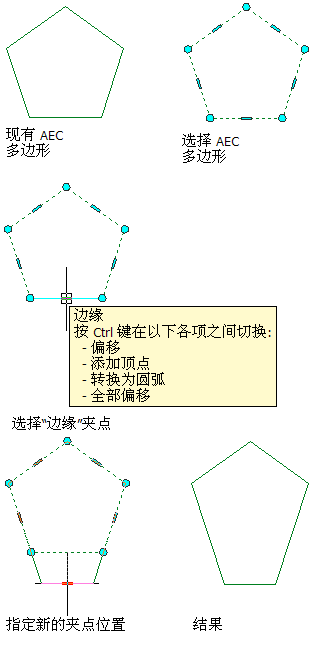

修改 AEC 多边形的边缘。
查看 AEC 多边形边缘夹点工具提示
“边缘”夹点有四种编辑模式:“偏移”、“添加顶点”、“转换为圆弧”和“全部偏移”。默认模式是“偏移”,该模式可将选定边沿着与边中点垂直的方向进行偏移。根据 AEC 多边形的造型和选择要修改的边,可根据需要延伸或修剪相邻线,并添加新线。
使用 AEC 多边形的“边缘”夹点使其边发生偏移

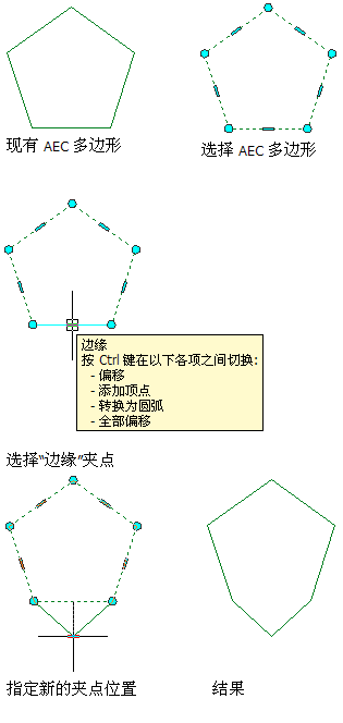

使用“添加顶点”编辑模式可以向选定边添加顶点,并创建新边。如果选定边是圆弧,则新建边也将是一个圆弧。
使用 AEC 多边形的“边缘”夹点向其边添加顶点

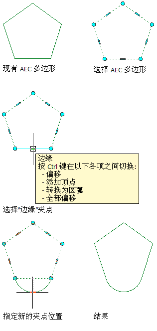

“转换为圆弧”模式可将选定边修改为圆弧,并拉伸边的中点。圆弧的边夹点也有“拉伸”模式,使您可在将边转换为圆弧之后拉伸该边的中点。
使用 AEC 多边形的“边缘”夹点转换其边

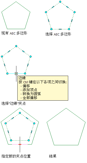

“全部偏移”将以相同的距离移动 AEC 多边形的所有边。拖动一条边时,所有其他边都相应地进行重新定位。该选项对于常规的大小调整操作(如缩放 AEC 多边形)非常有用。
使用 AEC 多边形的“边缘”夹点使其所有边发生偏移

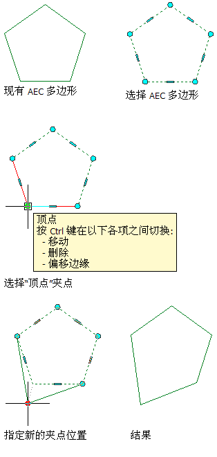

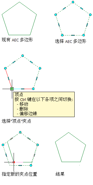

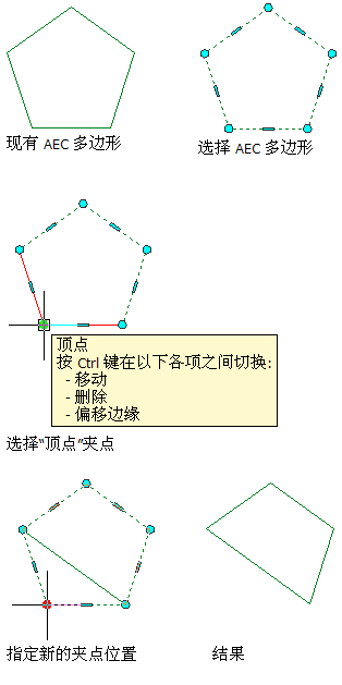

修改 AEC 多边形的顶点
查看 AEC 多边形“顶点”夹点工具提示
“顶点”夹点有三种编辑模式:
使用 AEC 多边形的“顶点”夹点移动其顶点
使用 AEC 多边形的“顶点”夹点删除其顶点
使用 AEC 多边形的“顶点”夹点偏移其边
| 如果希望 . . . | 则 . . . |
| 移动顶点 | 将顶点移至所需位置并单击;或者输入值后按 ENTER 键。 |
| 删除顶点 | 按 CTRL 键切换到“删除顶点”编辑模式,并单击确认删除。 |
| 移动顶点和相邻边 | 按 CTRL 键两次切换到“偏移边缘”编辑模式。将顶点移至所需位置并单击;或者输入值后按 ENTER 键。 |
