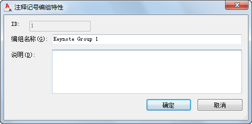

将显示“注释记号编组特性”对话框,其中有一个只读的 ID 字段显示了正在编辑的编组的数据库标识符。
根据需要编辑编组名称和说明,然后单击“确定”。
