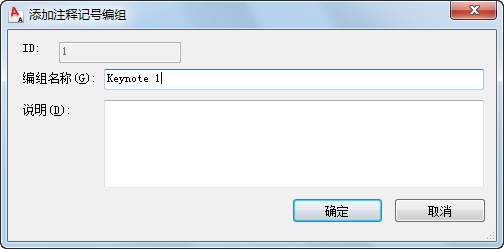

  4. 单击
    将显示“添加注释记号”对话框,其中有一个只读的 ID 字段显示了正在添加的注释记号的数据库标识符。
  5. 输入注释和记号,然后单击“确定”。
