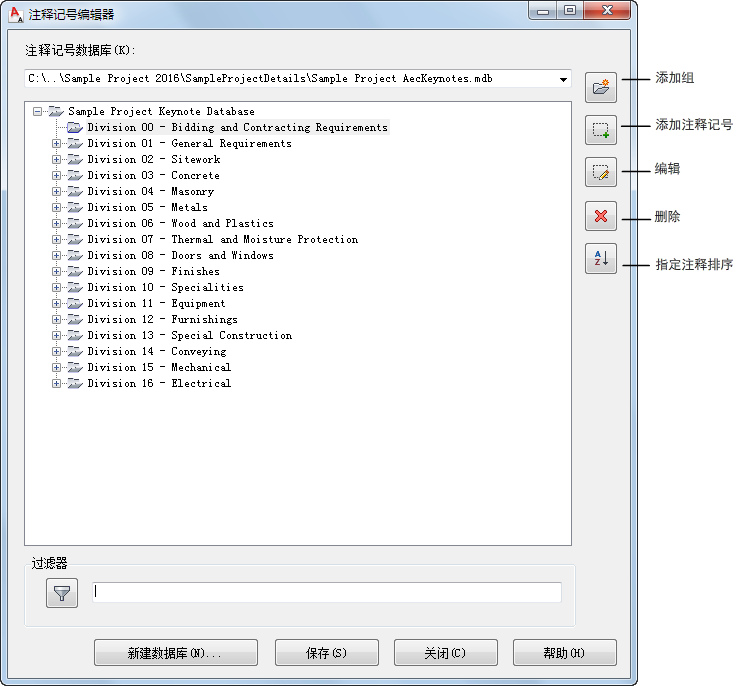

注释记号编辑器是一个独立的应用程序,可使用它创建和修改注释记号数据库。可通过“CAD 管理员”菜单访问的“注释记号编辑器”对话框提供了当前选定数据库的层次树状视图,该视图显示为一个根节点。对于现有的数据库,可以展开根节点以显示编组,然后展开编组节点以显示子编组或各个注释记号。也可以在树状视图下方的“过滤器”框中输入文字。单击“过滤”按钮、按 Tab 键或 Enter 键都可以展开其名称包含所输入文字的任何节点下面的所有子节点。
如果要创建新数据库,可以使用“新建数据库”按钮添加根节点,然后使用对话框右侧的按钮添加编组和注释记号。您对其有读写访问权限的数据库所对应的“选择注释记号”对话框中也提供了这些按钮(“添加编组”、“删除”、“添加注释记号”、“编辑”和“指定主键排序”)。
