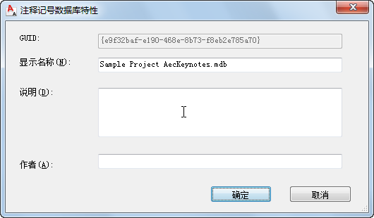

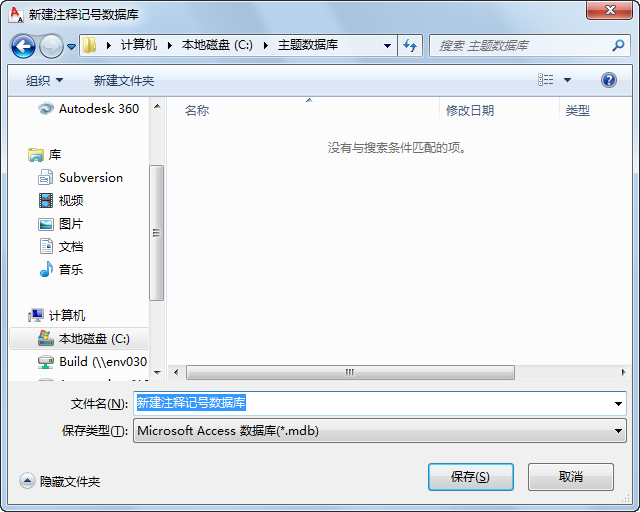

使用此过程可创建一个包含所有必需表和查询的 Microsoft
 Access 空数据库,用于存储和检索注释记号。这是使用注释记号编辑器创建新注释记号数据库的第一个步骤。
随后,注释记号编辑器中将显示一个名称为“新建注释记号数据库”的节点。
这样便创建了一个包含所有必需表和查询的 Microsoft Access 空数据库,以用于存储和检索注释记号。这个新数据库的全局唯一标识符将显示在“GUID”字段中,同时,该数据库将以您提供的显示名称作为根节点显示在注释记号编辑器中。
