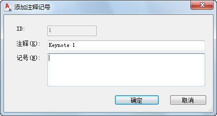

在“注释记号编辑器”中,从“注释记号数据库”列表中选择一个数据库。
根据需要展开根节点和编组/子编组节点,然后选择要编辑的注释记号。
单击
将显示“注释记号特性”对话框,其中有一个只读的 ID 字段显示了正在编辑的注释记号的数据库标识符。
根据需要编辑“注释”和“记号”值,然后单击“确定”。
