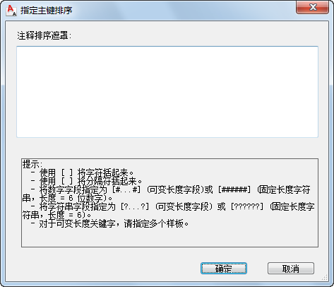

  3. 单击 可显示“指定主键排序”对话框。
  4. 在“指定主键排序”对话框中,为选定数据库中的每个注释模式输入注释排序遮罩。每个遮罩占用一行。
  5. 单击“确定”。
