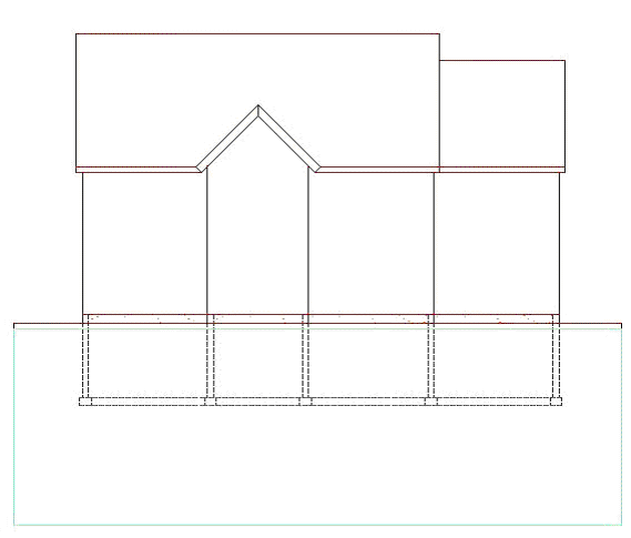

使用以下步骤可控制是否将材质的隐藏线显示在剖面或立面中。
例如,如果要显示混凝土墙和被地面和其他墙隐藏的基脚,则需要执行此操作。另一个常见的用途是显示位于墙后面的结构杆件。
显示隐藏的基础墙
