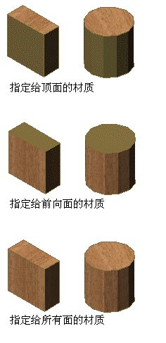

按对象面指定材质
。将显示“样式管理器”,并且在树状视图中展开当前图形。
以粗体的显示模式为当前显示模式。
