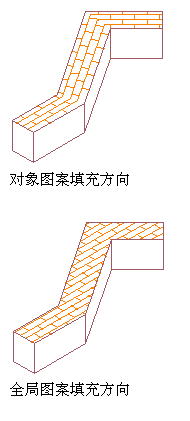

  13. 单击“方向”,然后指定图案填充的方向:
    如果希望... 则 . . .
    按对象方向进行图案填充,而不考虑对象的旋转 选择“对象”。
    按“世界坐标系”方向进行图案填充 选择“全局”。
