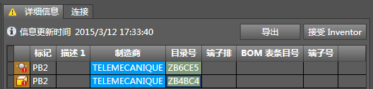

  5. 在“详细信息和连接”窗格中,单击“详细信息”选项卡。

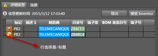

  6. 执行以下操作之一:
    • 单击行选择器(标题)以选择 AutoCAD Electrical 元件的整个行。
    • 单击各个单元格
  7. 单击“接受 Inventor”。
