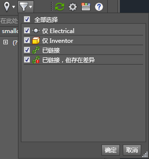

在“项目管理器”中,单击“位置视图”选项卡。
在“位置视图”中,单击“按元件状态过滤”
注:
如果您具有链接的 AutoCAD Electrical 和 Inventor 项目,则“按元件状态过滤”按钮将可用。
清除“全部选择”,然后选择需要在元件树视图中显示的值。
单击“确定”。
