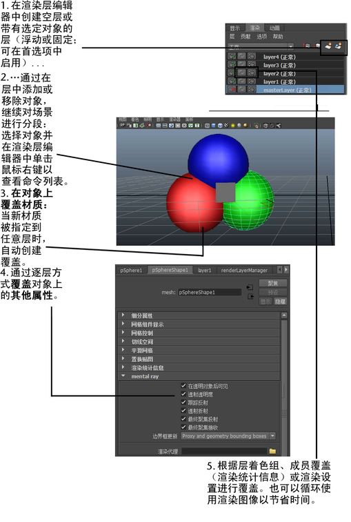

渲染层工作流概述
层使用方法示例:

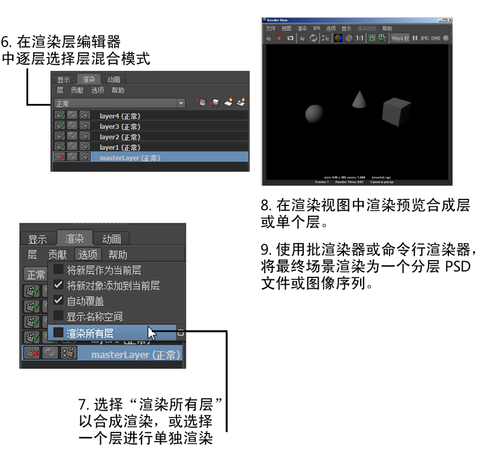

渲染层预览工作流概述
默认情况下主层不可渲染(这仅当存在多个层时相关)。若要将不可渲染的层设定为可渲染,请单击层名称左侧的 图标。
