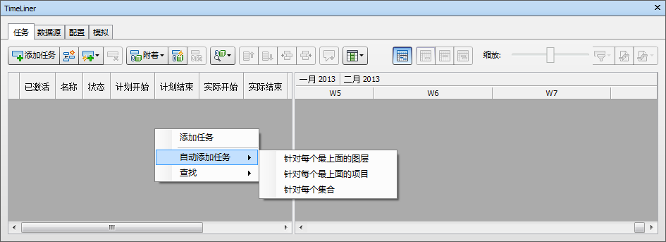

  2. 创建一些任务,其中的每个任务都有名称、开始日期、结束日期以及任务类型。可以手动添加任务。或者,单击“任务”选项卡中的“自动添加任务” ,或者在“任务”区域中单击鼠标右键,然后基于图层、项目或选择集名称创建一个初始任务集。“TimeLiner”为您定义了一些默认任务类型(“建造”、“拆除”和“临时”),或者您可以在“配置”选项卡上定义自己的任务类型。还可以查看您的项目进度表的只读图形表示,并能在“计划”“实际”“计划与实际”甘特图之间进行切换。

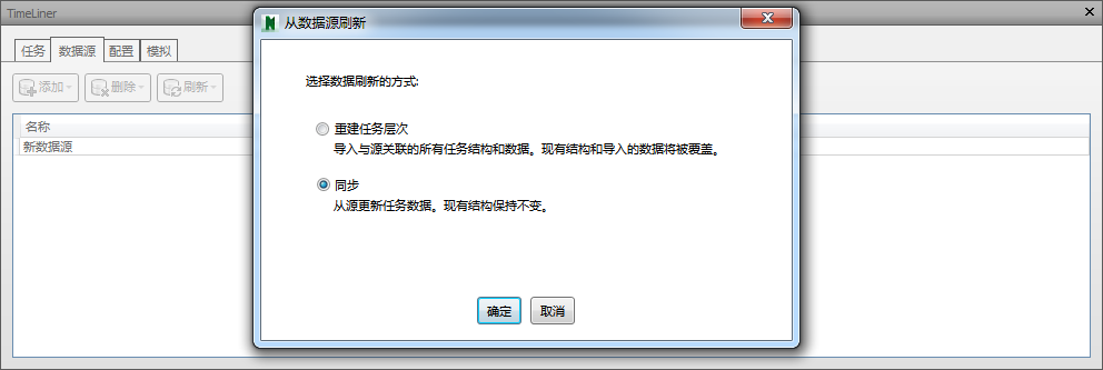

    可以使用 “数据源”选项卡 导入外部源(例如 Microsoft Project™)中的任务。可以选择外部进度中的某个字段来定义导入任务的类型,也可以手动设置任务类型。可以直接在“TimeLiner”中编辑任务参数。也可以从外部更新明细表,然后“刷新”“TimeLiner”中的任务,使其与外部源一致。下次刷新外部项目文件时,对从相应的数据源导入的任务所做的任何更改都将被覆盖。

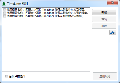

    或者,也可以单击“使用规则自动附着” 并自动使用规则附加任务
