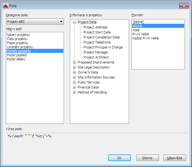

Tento postup slouží k výběru projektového pole k vložení do výkresu.
| Chcete-li... | Pak… |
| vložit projektové pole do prvku textu | viz část Vkládání polí do textu aplikace AutoCAD. |
| vložit projektové pole do prvku odstavcového textu (mtext) | viz část Vložení pole do textu aplikace AutoCAD s více řádky. |
| vložit projektové pole do buňky tabulky aplikace AutoCAD | viz část Vkládání polí do buněk tabulky aplikace AutoCAD. |
| vložit projektové pole do definice atributu | viz část Vkládání polí do atributů aplikace AutoCAD. |
| vložit projektové pole do definice sady vlastností | viz část Vložení polí do definic sady vlastností. |
| vložit projektové pole do vlastnosti objektu | viz část Vkládání zástupných symbolů pole do vlastností objektu. |
| vložit projektové pole do stylu objektu | viz část Přidání polí k vlastnostem stylu objektu. |

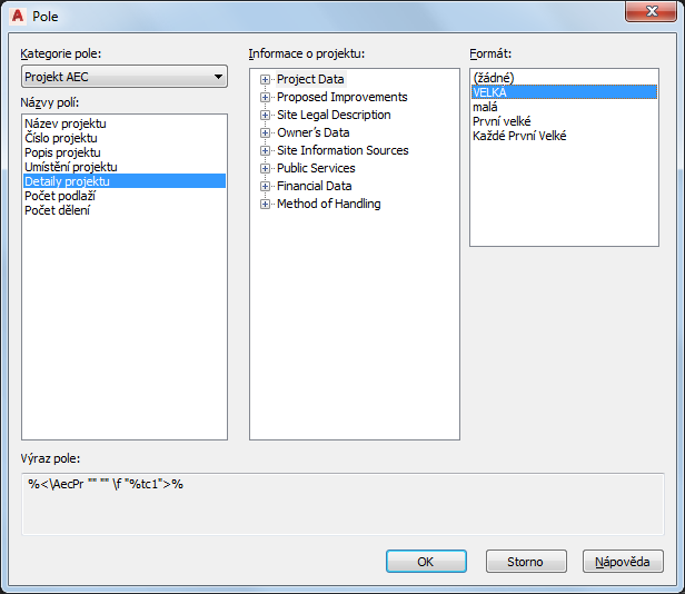

V části Názvy polí jsou zobrazena všechna pole související s projektem.
