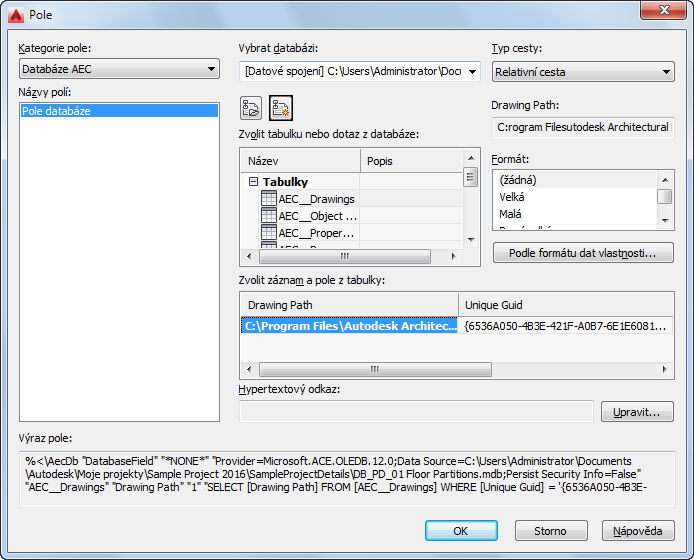

Tento postup slouží k výběru pole databáze k vložení do výkresu.
Formátování pole nebo dotazu
| Chcete-li... | Pak… |
| vložit pole databáze do prvku textu | viz část Vkládání polí do textu aplikace AutoCAD. |
| vložit pole databáze do prvku textu s více řádky (mtext) | viz část Vložení pole do textu aplikace AutoCAD s více řádky. |
| vložit pole databáze do buňky tabulky aplikace AutoCAD | viz část Vkládání polí do buněk tabulky aplikace AutoCAD. |
| vložit pole databáze do definice atributu | viz část Vkládání polí do atributů aplikace AutoCAD. |
| vložit pole databáze do definice sady vlastností | viz část Vložení polí do definic sady vlastností. |
| vložit pole databáze do vlastnosti objektu | viz část Vkládání zástupných symbolů pole do vlastností objektu. |
| vložit pole databáze do stylu objektu | viz část Přidání polí k vlastnostem stylu objektu. |
V dialogovém okně Vybrat datové spojení vyhledejte požadovaný soubor UDL.
| Tlačítko | Popis |
Toto tlačítko použijte, chcete-li vytvořit nový odkaz UDL v 32bitovém počítači. |
Toto tlačítko použijte, pokud pracujete na 64bitovém počítači, ale chcete vytvořit odkaz na 32bitový zdroj dat. |
Toto tlačítko použijte, pokud pracujete na 64bitovém počítači a chcete vytvořit odkaz na 64bitový zdroj dat. |

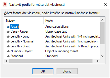

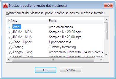

Pokud jste vybrali pole nebo dotaz, které nenačítají textový řetězec, můžete hodnotu formátovat pomocí existujícího formátu dat vlastnosti.
Nastavení vybraného formátu dat vlastnosti se zkopírují do kódů formátu v poli.
