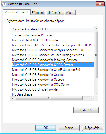

- Klikněte na kartu Poskytovatel.
- Vyberte možnost Microsoft OLE DB Provider for ODBC Drivers a klikněte na tlačítko Další.

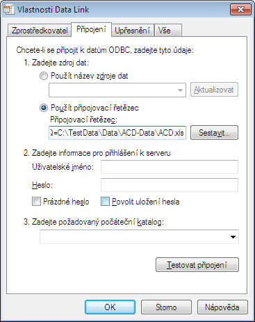

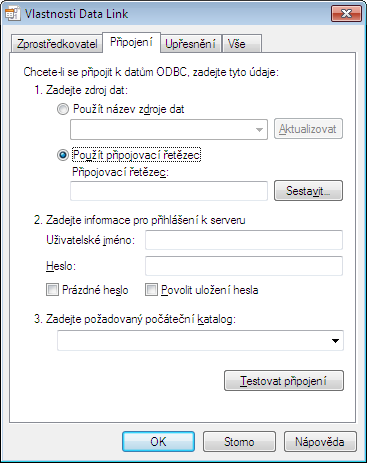

- Na kartě Připojení klikněte na položku Použít připojovací řetězec.
- Klikněte na možnost Vytvořit.

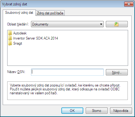

- Chcete-li vytvořit nový soubor DSN, klikněte na položku Nový.

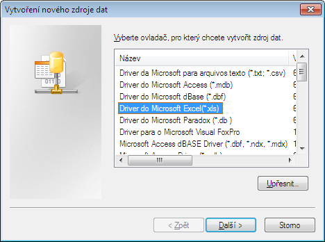

- V dialogovém okně Vytvořit nový datový zdroj vyberte položku Driver pro Microsoft Excel (*.xls).
Poznámka: Další zde podporované ovladače jsou ovladač pro formát Microsoft Access (*.mdb) a ovladač Microsoft pro textový formát (*.txt, *.csv). Můžete je použít k vytvoření odkazu do databáze aplikace Access, souboru prostého textu ve formátu ASCII nebo souboru odděleného čárkami.

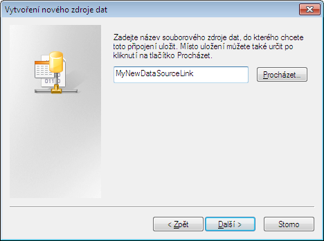

- Zadejte název pro nový soubor DNS a klikněte na tlačítko Další.
- Potvrďte, že nastavení zdroje dat je správné, a klikněte na tlačítko Dokončit.

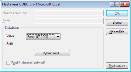

- V dialogovém okně Nastavení ovladače ODBC aplikace Microsoft Excel vyberte verzi aplikace Microsoft Excel, kterou by měl soubor DSN podporovat.

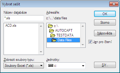

- Klikněte na položku Vybrat sešit.
- Vyberte soubor XLS, který se má použít jako zdroj dat a třikrát klikněte na tlačítko OK, dokud se nevrátíte na kartu Připojení v dialogovém okně Vlastnosti datového spojení.
Soubor aplikace Microsoft Excel, který jste vybrali jako zdroj dat, se zobrazí v části Připojovací řetězec.
-  Chcete-li ověřit, že propojení ke zdroji dat funguje správně, klikněte na položku Testovat připojení.
