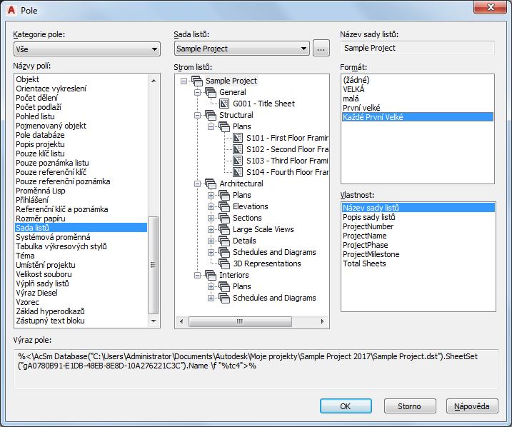

Tento postup slouží k výběru pole sady listů, které se má vložit do výkresu.
| Chcete-li... | Pak… |
| vložit pole sady listů do prvku textu | viz část Vkládání polí do textu aplikace AutoCAD. |
| vložit pole sady listů do prvku textu o více řádcích (mtext) | viz část Vložení pole do textu aplikace AutoCAD s více řádky. |
| vložit pole sady listů do buňky tabulky aplikace AutoCAD | viz část Vkládání polí do buněk tabulky aplikace AutoCAD. |
| vložit pole sady listů do definice atributu | viz část Vkládání polí do atributů aplikace AutoCAD. |
| vložit pole sady listů do definice sady vlastností | viz část Vložení polí do definic sady vlastností. |
| vložit pole sady listů do vlastnosti objektu | viz část Vkládání zástupných symbolů pole do vlastností objektu. |
| vložit pole sady listů do stylu objektu | viz část Přidání polí k vlastnostem stylu objektu. |

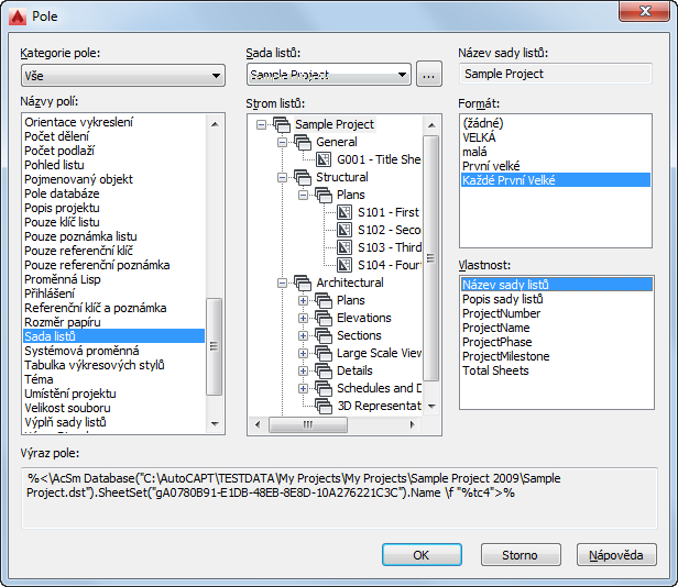

V části Názvy polí se zobrazí všechna pole vztahující se na sadu listů.
V případě potřeby přejděte na jinou sadu listů.
