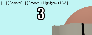

Ansichtsfensterschattierung: Beschriftungsmenü - ältere Ansichtsfenster
Mit dem "Ansichtsfensterschattierung: Beschriftungsmenü" können Sie auswählen, wie Objekte in Ansichtsfenstern aus Vorversionen angezeigt werden.
3. Schattierung (Menü)
Die Treiber für ältere Ansichtsfenster sind Direct3D und OpenGL. Weitere Informationen finden Sie unter Dialogfeld Bildschirmtreiberauswahl. Diese Treiber verfügen zusätzlich zu den Optionen im Dialogfeld Ansichtsfenster konfigurieren über treiberspezifische Konfigurationsoptionen.
Tipp: Sie können dieses Menü anpassen. Wählen Sie in der Gruppe Menüs des Dialogfelds Benutzeroberfläche anpassen in der Menüliste rechts Menüleiste der Ansichtsfenster-Beschriftung aus. Dieses Menü trägt den Namen "Ansichtsfenster-Schattierungsbeschriftung".
