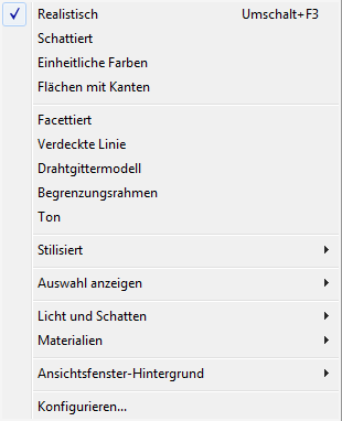

[Schattierungsstile]
Damit können Sie unter den am häufigsten verwendeten Schattierungsstilen auswählen. Schattierungsstile werden im Thema Gruppe "Visueller Stil und Darstellung" behandelt.
_____
Stilisiert
Öffnet ein Untermenü, in dem Sie einen der nicht fotorealistischen Stile wählen können.
Anmerkung: Sie können diese Stile mit dem Quicksilver-Hardware-Renderer rendern. Weitere Informationen finden Sie unter Rollout Visueller Stil & Darstellung (Quicksilver-Renderer ).
_____
Auswahl anzeigen
Öffnet ein Untermenü, in dem Sie die Darstellung ausgewählter Geometrie in schattierten Ansichtsfenstern auswählen können.
_____
Licht und Schatten
Öffnet ein Untermenü mit Optionen für die Vorschau von Beleuchtung und Schatten in Ansichtsfenstern.
Materialien
Zeigt ein Untermenü mit Optionen für die Materialanzeige an.
_____
Ansichtsfenster-Hintergrund
Öffnet ein Untermenü mit Optionen zum Anzeigen eines Hintergrunds im Ansichtsfenster.
_____
Konfigurieren
Öffnet die Gruppe "Visueller Stil und Darstellung" des Dialogfelds "Ansichtsfenster konfigurieren". Mit dieser können Sie den visuellen Stil ändern und andere Optionen einstellen.

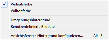

Untermenü Ansichtsfenster-Hintergrund
Verlaufsfarbe
(Vorgabe für Ansichtsfenster "Perspektive".) Zeigt den Hintergrund als Verlauf.
Um die Verlaufsfarben anzupassen, verwenden Sie das Dialogfeld "Benutzeroberfläche anpassen" Gruppe "Farben" , Optionen "Ansichtsfenster-Hintergrund Verlauf unten" und "Ansichtsfenster-Hintergrund Verlauf oben".
Volltonfarbe
(Vorgabe für axonometrische Ansichtsfenster.) Zeigt den Hintergrund als Volltonfarbe.
Zum Anpassen der Vollton-Hintergrundfarbe verwenden Sie das Dialogfeld "Benutzeroberfläche anpassen" Gruppe "Farben" , Option "Ansichtsfenster-Hintergrund".
_____
Umgebungshintergrund
Zeigt den in der Gruppe "Umgebung" festgelegten Hintergrund.
Benutzerdefinierte Bilddatei
Zeigt ein Bild nur für Ansichtsfenster.
Um eine Bilddatei für ein oder alle Ansichtsfenster auszuwählen, verwenden Sie das Dialogfeld "Ansichtsfenster konfigurieren", Gruppe "Hintergrund".
_____
Ansichtsfenster-Hintergrund konfigurieren
Öffnet das Dialogfeld "Ansichtsfenster konfigurieren", Gruppe "Hintergrund".
