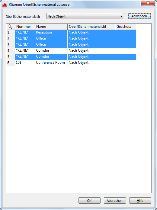

- Klicken Sie auf

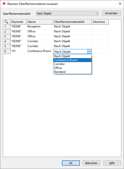

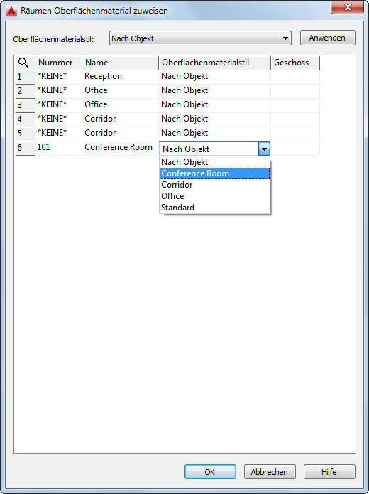

- Weisen Sie im Dialogfeld Räumen Oberflächenmaterial zuweisen den Oberflächenmaterialstil zu, und klicken Sie auf Anwenden.
- Klicken Sie auf OK.
Räume und Oberflächenmaterialstile werden verknüpft. Bei der nächsten Raummengenberechnung werden die Raumflächen mit den Materialien berechnet, die im Oberflächenmaterialtyp definiert sind.
Alle Räume in der Zeichnung werden im Dialogfeld mit Nummer, Name und Ebene aufgeführt. Nur die Informationen zum Oberflächenmaterialstil können bearbeitet werden.
Listet alle verfügbaren Oberflächenmaterialstile auf.

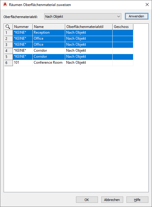

Anwenden
Wendet den ausgewählten Oberflächenmaterialstil auf einen oder mehrere Räume an.

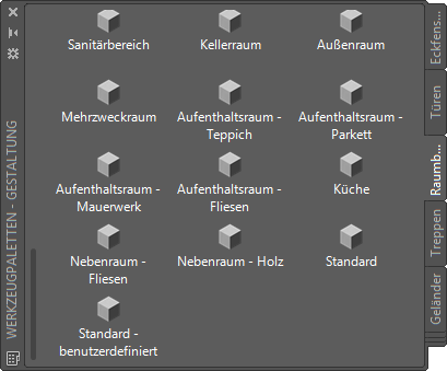

Befehle für Oberflächenmaterialstile
Die Werkzeugpalette Raumbuch enthält die verschiedenen Oberflächematerialstile. Die Befehle sind mit der Datei
Roombook Styles.dwg verknüpft.
