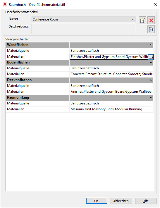

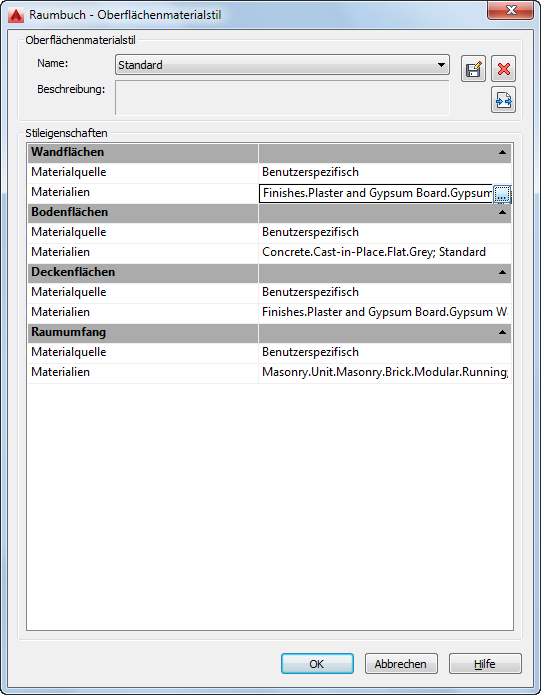

Die Raummengenberechnung bietet Ihnen die Möglichkeit, Materialien auf berechnete Flächen anzuwenden und zu überschreiben. Sie können auch Materialien für Oberflächenmaterialstile definieren.
- Klicken Sie auf
 Oberflächenmaterialien bearbeiten.
- Klicken Sie im Dialogfeld Raumbuch - Oberflächenmaterialstil auf die Suchschaltfläche.

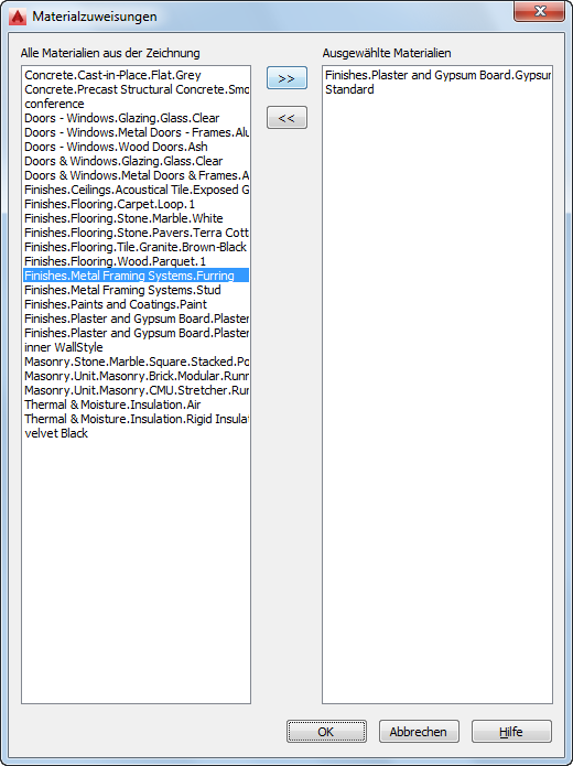

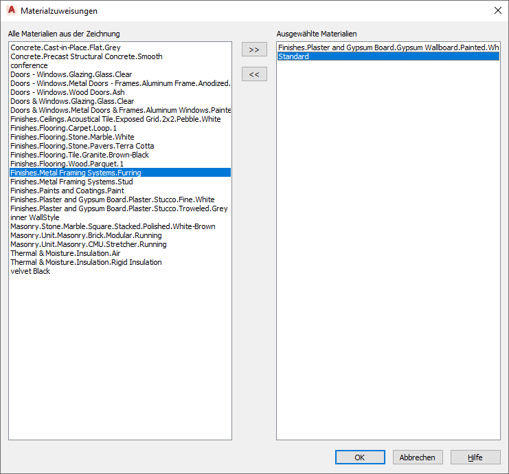

- Weisen Sie im Dialogfeld Materialzuweisungen der Fläche Materialien zu.
- Alle Materialien aus der Zeichnung
- Listet alle in AutoCAD definierten Materialien auf, die in der Zeichnung verfügbar sind.
- Ausgewählte Materialien
- Materialien, die der ausgewählten Raummenge zugewiesen sind.
- Zuweisen nach
- Die Materialien werden von einer Seite zur anderen übertragen.
