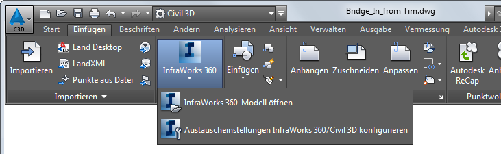

Autodesk AutoCAD Civil 3D-Benutzer, die InfraWorks 360 lokal installiert haben, können ein InfraWorks 360-Modell direkt in Civil 3D öffnen. Ein AutoCAD Civil 3D-Benutzer kann InfraWorks 360-Modelldaten auch in AutoCAD Civil 3D importieren, indem eine aus dem InfraWorks 360-Modell exportierte IMX-Datei referenziert wird.
im Dialogfeld InfraWorks 360-Modell öffnen. Führen Sie einen der folgenden Schritte durch:
Folgen Sie zum Exportieren von InfraWorks 360-Modelldaten nach IMX zur Verwendung in AutoCAD Civil 3D einfach den allgemeinen Anweisungen für den IMX-Export, und schließen Sie anschließend InfraWorks 360.

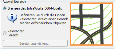

Die Option Relevanter Bereich aktiviert die Anzeige von Online-Kartendaten in Ihrer AutoCAD Civil 3D-Zeichnung und ermöglicht Ihnen die Auswahl eines Bereichs in der Karte. Wenn Sie einen Bereich der Karte auswählen, fungiert das Rechteck, welches das Auswahlfenster bildet, als Umgrenzung für die Oberflächen, die in AutoCAD Civil 3D importiert werden. Andere Objekte, z. B. Straßen, die sich innerhalb des Auswahlfensters befinden oder es queren, werden vollständig in AutoCAD Civil 3D importiert.
