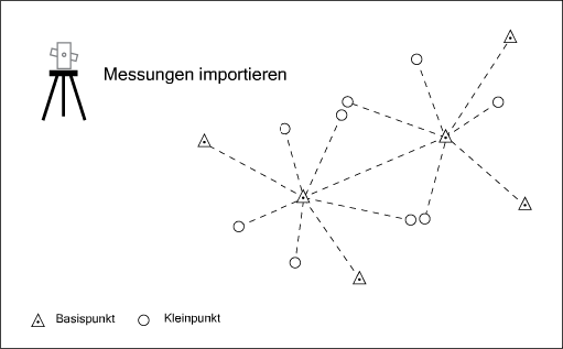

Importieren von Messungen
Im zweiten Berechnungsschritt werden die Messungen in die Vermessungsdatenbank geladen. Sie können Messungsgruppen importieren. Dies sind mehrere Dateien, die jeweils von·einem Beobachter und einem Messgerät vermessen wurden.
In einer Messungsgruppe importieren Sie z. B. mehrere Tachymeterdateien mit einer Polaraufnahme. In einer anderen Messungsgruppe importieren Sie mehrere GPS-Sitzungen.
Für jeden Satz von Importdateien geben Sie das Instrument an. Die Importfunktion liest die Datensätze von der Importdatei ein, speichert die Messungen in der Vermessungsdatenbank und wendet die A-priori-Standardabweichungen gemäß den Instrumenteinstellungen an.
