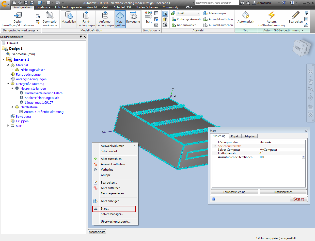

Es gibt mehrere Möglichkeiten, das Dialogfeld Start zu öffnen:
Methode 1: Klicken Sie mit der rechten Maustaste außerhalb des Modells, und wählen Sie Start aus.

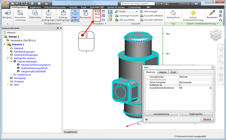

Methode 2: Klicken Sie auf Konfiguration (Registerkarte) > Simulation (Fenster) > Start.

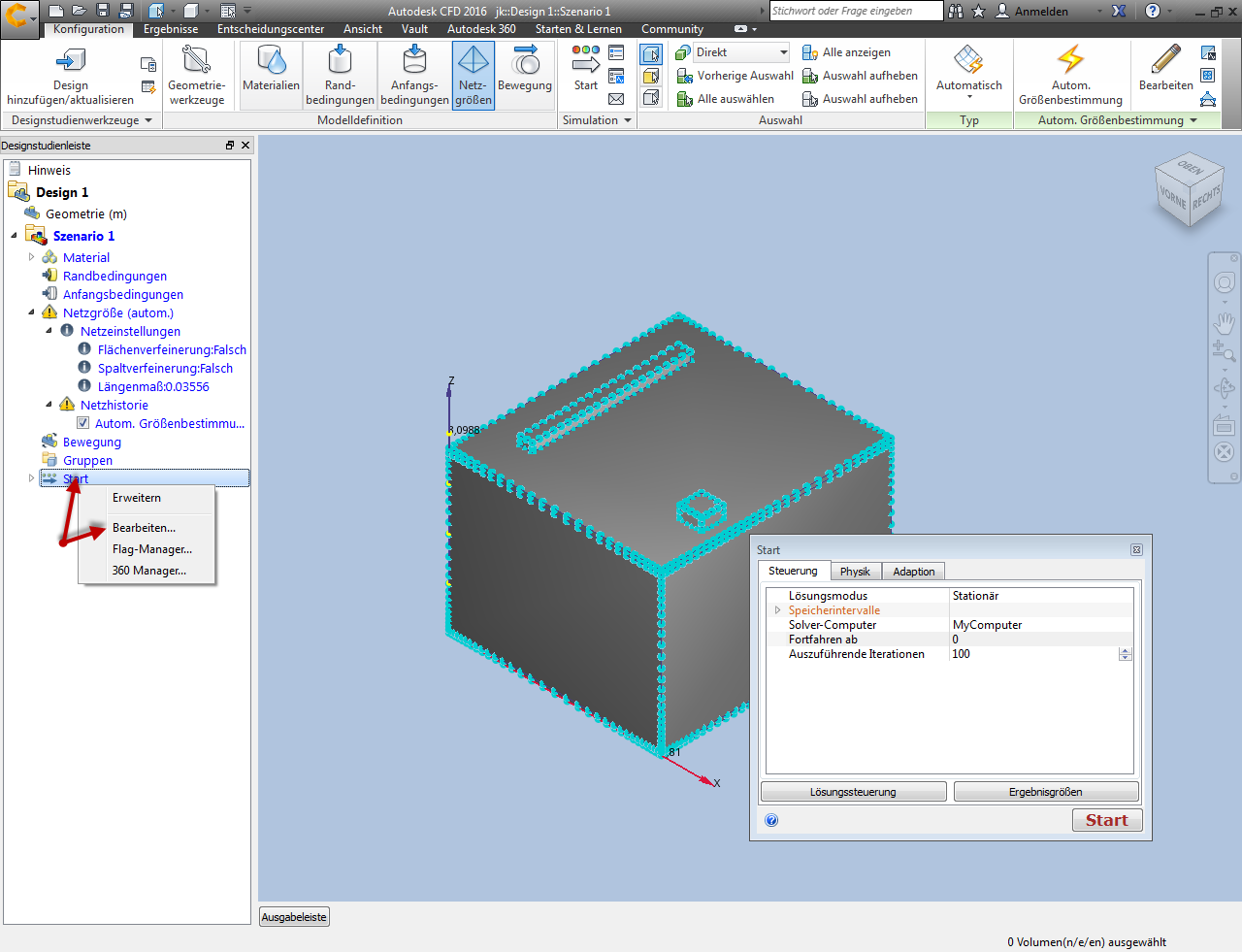

Methode 3: Klicken Sie auf der Designstudienleiste mit der rechten Maustaste auf Start, und klicken Sie auf Bearbeiten....
