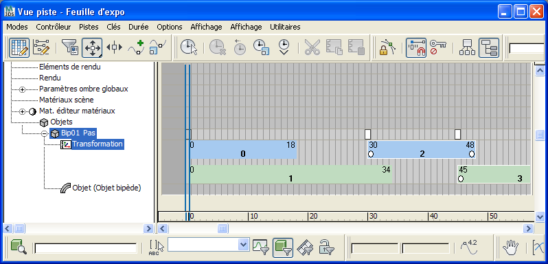

Le positionnement des pas apparaît dans les fenêtres, tandis que la synchronisation est affichée dans l'éditeur de feuille d'expo de la vue piste, où chaque pas apparaît sous la forme d'un bloc de temps, un bloc correspondant à la durée d'immobilisation au sol d'un pas.
Clés de pas dans la vue piste

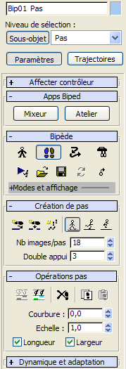

  1. Sélectionnez le bipède et accédez au groupe de fonctions Mouvement .
  2. Cliquez sur le panneau déroulant Bipède (Mode Pas).
  3. Dans le panneau déroulant Création de pas, cliquez sur (Marche), (Course) ou (Saut) pour choisir l'allure (méthode ou modèle de déplacement utilisant les pieds). L'allure définit la synchronisation initiale des pas que vous créez.
    Lorsque vous créez des pas pour la première fois, ces derniers sont inactifs. Ils existent dans la scène, mais ne contrôlent pas encore les mouvements du bipède.
  4. Créez le modèle de pas dans les fenêtres. Vous avez la possibilité de créer des pas en utilisant l'une des méthodes disponibles dans le panneau déroulant Création de pas. En effet, vous pouvez :
    • Créez automatiquement un certain nombre de pas à l'aide de (Créer des pas multiples) ; ou
    • Disposez séparément chaque pas en utilisant (Créer des pas (Ajouter)) ou (Créer des pas (à l'image actuelle)). Utilisez l'option Grille automatique si vous désirez créer des pas sur la surface d'un maillage.

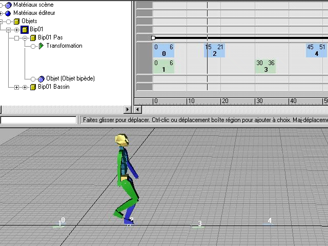

Dans les fenêtres, les pas représentent des périodes d'appui dans l'espace pour les pieds du bipède. Vous pouvez déplacer et faire pivoter les pas dans les fenêtres. Dans la vue piste, un pas s'affiche sous la forme d'un bloc représentant une période d'appui dans le temps pour chaque pied du bipède. Vous pouvez déplacer les pas dans le temps dans la vue piste. La position et l'orientation des pas dans la fenêtre permettent de contrôler l'endroit où le bipède posera le pied.

Dans le cadre d'une animation en mode Pas, il existe quatre états des pieds : déplacement, réception, station et élévation. Ces états correspondent aux différentes positions que peuvent avoir les pieds du bipède dans une séquence de pas. Utilisez l'état du pied affiché dans le panneau déroulant Bipède pour déterminer l'état des pieds du bipède lorsque vous modifiez les clés des jambes ou des pieds. Vous pouvez afficher l'état des pieds dans la fenêtre en activant Etats jambes dans la zone Affichage du panneau déroulant Bipède développé. L'état des pieds est représenté par des clés de différentes couleurs dans le mode Feuille d'expo de la vue piste.
