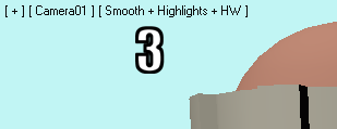

Le menu Etiquette Ombrage dans fenêtre vous permet de sélectionner la façon dont les objets sont affichés dans la fenêtre héritée.
3. Menu Ombrage
Les pilotes de fenêtre "hérités" sont Direct3D et OpenGL. Reportez-vous à la rubrique relative à la boîte de dialogue Sélection du pilote d'affichage. Ces pilotes disposent d'options de configuration spécifiques, en plus des options de la boîte de dialogue Configuration fenêtre.
Permet de sélectionner un style parmi les styles d'ombrage les plus fréquemment utilisés.
Pour les pilotes de fenêtres hérités, les styles d'ombrage sont décrits dans la rubrique Groupe de fonctions Méthode de rendu. (Dans l'ancienne version du menu Ombrage, certains styles supplémentaires sont disponibles dans le sous-menu Autres styles visuels.)
