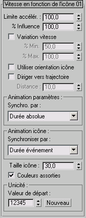

Interface
L'interface utilisateur apparaît dans le groupe de fonctions Paramètres, à droite de la boîte de dialogue Vue particule. Lorsque l'icône est sélectionnée, les paramètres s'affichent également sur le groupe de fonctions Modifier.
Limite accél[ération]
Degré maximal de variation de la vitesse des particules, en unités système par seconde, pour atteindre la vitesse de l'icône de l'opérateur. Valeur par défaut : 100,0.
Si l'icône de l'opérateur change rapidement de vitesse ou de direction, augmentez cette valeur pour que les particules suivent l'icône avec plus de précision.
Conseil : utilisez une valeur Limite accélér. inférieure pour obtenir un mouvement continu, une valeur supérieure pour obtenir une plus grande précision (si, par exemple, les particules doivent heurter une petite cible). Vous pouvez animer ce paramètre (Durée événement Synchro.) pour indiquer différentes valeurs appropriées, selon les résultats requis.
% Influence
Détermine la combinaison de la vitesse précédente et de la vitesse de l'icône de l'opérateur. Valeur par défaut : 100. Intervalle : de 0 à 100.
A la valeur par défaut de 100, la vitesse est uniquement contrôlée par celle de l'icône. A 0, la vitesse de l'icône n'a aucun effet sur la vitesse des particules. Avec des valeurs intermédiaires, la proportion est déterminée par la valeur % Influence.
Variation vitesse
Active la variation aléatoire de la vitesse des particules, afin qu'elles ne se déplacent pas toutes exactement à la même vitesse que l'icône. Activez cette option, puis définissez les pourcentages minimal et maximal de variation. Cette option est désactivée par défaut.
En utilisant le paramètre Variation vitesse, vous pouvez empêcher les particules de se resserrer en se déplaçant sur la trajectoire d'animation. A noter, cependant, que la vitesse de chaque particule individuelle ne varie pas ; chacune se déplace à une vitesse constante.
Min %/Max %Définissent respectivement les pourcentages (minimal et maximal) de variation de la vitesse des particules. Valeurs par défaut : 50,0 (% min.), 100,0 (% max.).
Par exemple, si vous définissez les paramètres % min. et % max. respectivement sur 50 et sur 200, la vitesse des particules varie entre la moitié et deux fois la vitesse de l'icône.
Utiliser orientation icône
Applique l'animation de l'orientation de l'icône aux particules.
Par défaut, le paramètre Vitesse en fonction de l'icône contrôle le mouvement des particules uniquement par animation de la position de l'icône. Si vous activez Utiliser orientation icône, Particle Flow applique également la rotation de l'icône au mouvement des particules. Ce mouvement est essentiellement circulaire et son étendue dépend de la distance entre chaque particule et l'icône. Cette option est désactivée par défaut.
La meilleure façon de comprendre comment cette option fonctionne est de l'utiliser. Pour mettre en pratique Utiliser orientation icône, reportez-vous à cette procédure.
Diriger vers trajectoire
Les particules éloignées de l'icône d'une distance supérieure à la valeur Distance sont directement dirigées vers l'icône. Cette option est désactivée par défaut.
DistanceDéfinit la distance entre les particules et l'icône de l'opérateur au-delà de laquelle Diriger vers trajectoire prend effet. Valeur par défaut : 10,0.
Zone Animation paramètres
Lorsque vous animez les paramètres de l'opérateur, Particle Flow commence par appliquer cette animation à toutes les particules depuis la première image de l'animation ou celle de l'événement en cours, ou à chaque particule en fonction de son âge. Par exemple, si vous définissez Synchro. par sur Age particule, puis les clés Variation vitesse sur les images 0 et 30, Particle Flow anime la variation de vitesse pour chaque particule née pendant que l'événement est actif, entre sa naissance et la 30e image d'existence. Si vous définissez Synchro. par sur Durée absolue, la variation de la vitesse est animée de l'image 0 à l'image 30, même si aucune particule ne se trouve dans l'événement à ce moment-là. Si vous définissez Synchro. par sur Durée événement, l'animation de la variation de vitesse est appliquée à chaque particule dès qu'elle entre dans l'événement. Pour des informations supplémentaires, reportez-vous à la rubrique zone Clés de décalage d'animation.
Synchroniser par
Sélectionnez l'intervalle de temps à utiliser pour appliquer les paramètres animés :
  • Durée absoluetoutes les clés définies pour les paramètres sont appliquées aux images réelles pour lesquelles elles sont configurées.
  • Age particuletoutes les clés définies pour les paramètres sont appliquées aux images correspondantes relatives à l'existence de chaque particule.
  • Durée événementtoutes les clés définies pour les paramètres sont appliquées à chaque particule au niveau de l'image où elle entre pour la première fois dans l'événement.
Zone Animation icône
Particle Flow commence par appliquer l'animation de l'icône de l'opérateur Vitesse en fonction de l'icône à toutes les particules depuis la première image de l'animation ou celle de l'événement en cours, ou à chaque particule en fonction de son âge. Pour plus d'informations, reportez-vous à la rubrique zone Clés de décalage d'animation.
Synchroniser par
Choisissez l'intervalle de temps pour l'application de l'animation de l'icône aux particules :
  • Durée absoluetoutes les clés définies pour le mouvement de l'icône sont appliquées au niveau des images pour lesquelles elles sont définies.
  • Age particuletoutes les clés définies pour le mouvement de l'icône sont appliquées au niveau des images correspondantes de l'existence de chaque particule.
  • Durée événementtoutes les clés définies pour le mouvement de l'icône sont appliquées à chaque particule au niveau de l'image où elle entre pour la première fois dans l'événement.
Taille icône
Détermine la taille de l'icône de l'opérateur. Ce paramètre agit uniquement sur la visibilité ; il n'affecte pas le comportement des particules.
Couleurs assorties
Lorsque cette option est activée, la couleur de l'icône 3D est synchronisée avec celle de l'opérateur Affichage de l'événement en cours. Lorsqu'elle est désactivée, l'icône utilise la couleur standard des opérateurs Flux de particules (le bleu).
Zone Unicité
Le paramètre Unicité permet de rendre aléatoire l'intervalle de variation de la vitesse.
Valeur de départ
Indique la valeur de randomisation.
Nouveau
Calcule une nouvelle valeur de départ à l'aide d'une formule de randomisation.
