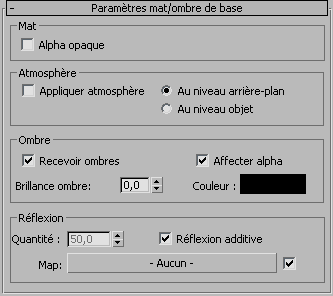

Interface
Zone Mat
- Alpha opaque
- Détermine si le matériau mat apparaît dans le canal alpha. Si vous désactivez cette option, l'objet mat ne crée pas de canal alpha et l'image peut être utilisée pour la composition, comme s'il n’y avait pas d'objets mats dans la scène. Cette option est désactivée par défaut.
Zone Atmosphère
Ces options déterminent si des effets de brouillard sont affectés aux surfaces mates et comment ils sont appliqués, le cas échéant.
- Appliquer atmosphère
- Active ou désactive l'effet de brouillard sur les objets mats.
Notez que lorsque vous appliquez un effet de brouillard, vous pouvez choisir entre deux méthodes différentes. Vous pouvez l'appliquer comme si la surface mate était à une distance infinie de la caméra ou comme si cette surface était sur l'objet recevant l'ombre. En d'autres termes, vous pouvez appliquer le brouillard en 2D ou en 3D sur les surfaces mates. Les options suivantes déterminent la méthode d'application :
- Au niveau arrière-planIl s'agit de la méthode 2D. Le rendu par lignes de balayage applique un effet de brouillard à la scène, puis effectue un rendu de ses ombres. Dans ce cas, les ombres ne sont pas éclaircies par le brouillard. Si vous voulez éclaircir les ombres, vous devez augmenter leur luminosité.
- Au niveau objetIl s'agit de la méthode 3D. L’outil de rendu effectue d'abord le rendu des ombres, puis il applique le brouillard à la scène. Puisque cette méthode fait varier la quantité de brouillard sur la surface mate 3D, les canaux mats/alpha générés ne fusionneront pas parfaitement dans l'arrière-plan. Utilisez l'option Au niveau objet lorsque l'objet mat est censé être un objet 3D dans la scène que l'arrière-plan 2D représente.
Zone Ombre
Cette section détermine si les surfaces mates reçoivent les ombres qui y sont projetées, ainsi que la manière dont elles les reçoivent.
- Recevoir ombres
- Permet d'effectuer le rendu des ombres sur les surfaces mates. Valeur par défaut : activé.
- Affecter Alpha
- Lorsque cette option est activée, les ombres projetées sur un matériau mat sont appliquées au canal alpha. Cela vous permet d'effectuer le rendu de bitmaps comportant des canaux alphas, que vous pouvez composer par la suite. Valeur par défaut : activé.
La case Affecter alpha n’est accessible que lorsque la case Alpha opaque (dans la zone Mat) est désactivée.
Lorsque l'option Affecter alpha est activée, l'ombre est d'autant plus transparente que la valeur de Luminosité ombre est élevée. L’arrière-plan transparaît alors de façon plus apparente et l'ombre est plus claire.
- Brillance ombre
- Définit la brillance de l'ombre. Lorsque la valeur est de 0,5, les ombres ne seront pas atténuées sur la surface mate, tandis que si elle est de 1, la brillance des ombres correspond à la couleur de la surface mate. Si vous sélectionnez une valeur égale à 0, les ombres sont foncées de façon à effacer complètement la surface mate.
- Couleur
- Affiche le sélecteur de couleurs pour vous permettre de sélectionner la couleur de l'ombre. Valeur par défaut : noir.
Il s'avère utile de définir la couleur de l'ombre lorsque vous utilisez un matériau Mat/Ombre pour élaborer des ombres sur une image en arrière-plan (vidéo, par exemple). Vous êtes ainsi en mesure de teinter les ombres de façon à les assimiler à celles que contient déjà l'image.
Zone Réflexion
Les contrôles de cette zone déterminent si les surfaces mates peuvent avoir des réflexions ou pas. Pour créer des réflexions mates, vous devez utiliser une map ombre.
Conseil : pour que les réflexions mates puissent créer un canal alpha, vous devez effectuer un rendu de celles-ci sur un fond noir.
- Quantité
- Spécifie la quantité de réflexion à utiliser. Cette valeur est exprimée sous la forme d'un pourcentage compris entre 0 et 100. Cette commande n'est pas disponible à moins que vous n'ayez attribué une map. La valeur par défaut est 50.
Vous pouvez animer ce paramètre.
- Map
- Cliquez pour affecter une map réflexion La réflexion est indépendante de la map environnement de la scène, sauf si vous choisissez une map Réflexion/réfraction ou Miroir plan.
