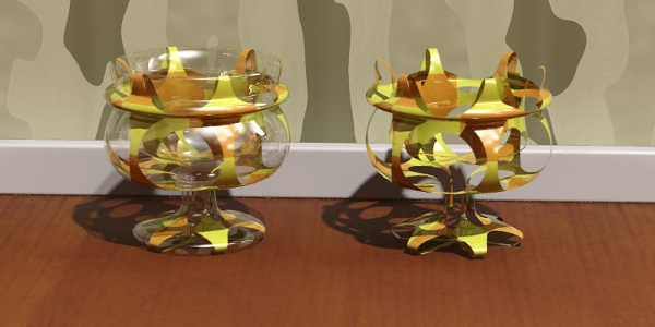

Découpage
Cliquez sur le bouton Map pour affecter une map de découpage. Exemple : vous pouvez utiliser cette fonction pour mapper l'image d'un arbre à une surface plane et utiliser l'opacité pour couper les parties absentes de l'arbre.
Gauche : Transparence mappée
Droite : Avec découpage
