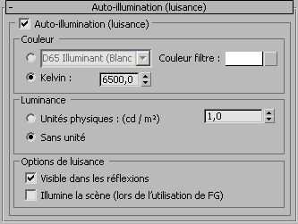

Interface
Auto-illumination (luisance)
Lorsque cette option est activée, le matériau est défini comme étant auto-illuminé et les autres paramètres du panneau déroulant deviennent disponibles. Cette option est désactivée par défaut.
Zone Couleur
Pour définir la couleur de l'illumination, choisissez l'une des options et réglez son paramètre:
  • Eclairagesélectionnez une spécification de lampe commune qui correspondra approximativement au caractère spectral de l'illumination désirée.
  • Kelvin Permet de définir la couleur de la surface auto-illuminée en ajustant la double flèche de température de couleur. La température de couleur est affichée en degrés Kelvin.
Filtrer
Utilisez un filtre de couleur pour simuler l'effet d'un filtre de couleur placé sur la surface auto-illuminée. Par exemple, un filtre rouge sur une source de luminance blanche projette une lumière rouge. Vous pouvez définir la couleur en cliquant sur le nuancier de couleurs pour afficher le Sélecteur de couleurs. Cliquez sur ce bouton pour affecter une map à la composante. La valeur par défaut est le blanc (RVB = 255, 255, 255 ; TSV = 0, 0, 255).
Zone Luminance
Pour définir la luminosité de la surface illuminée, choisissez l'une des options, puis ajustez le paramètre numérique.
  • Unités physiquesdéfinit la luminosité en candelas par mètre carré. Il s'agit d'une valeur physique qui tient compte de l'échelle physique.
    [Double flèche de valeur numérique]Lorsque l'option Unités physiques est sélectionnée, règle la luminosité en cd/m 2 . Lorsque l'option Sans unité est choisie, réglez la luminosité en tant que valeur arbitraire.
  • Sans unitéutilise une valeur numérique arbitraire pour représenter la luminosité.

Zone Options de luisance
Visible dans les réflexions
Lorsque cette option est activée, l'illumination produite par les paramètres de ce panneau déroulant apparaît dans les réflexions sur d'autres surfaces. Lorsque désactivée, l'objet est toujours réfléchi mais l'illumination ne l'est plus.
Illumine la scène (lors de l’utilisation de FG)
Lorsque cette option est activée et que l'option Regroupement final est active, la surface auto-illuminée agit comme source de lumière indirecte et contribue à l'éclairage du regroupement final de la scène. Dans le cas contraire, elle n'a aucun effet sur le regroupement final.

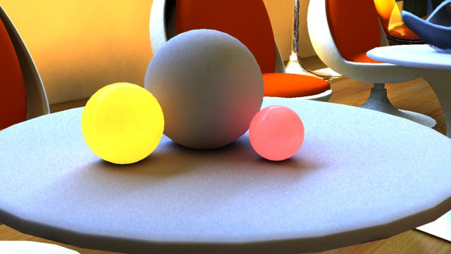

Sphères auto-illuminées n'illuminant pas la scène
Sphères auto-illuminées illuminant la scène
