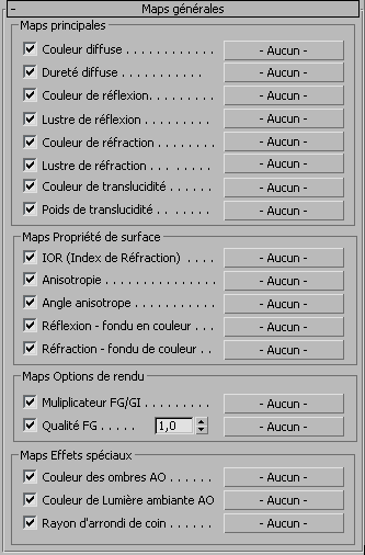

Panneau déroulant Maps générales
Permet l'application de maps ou d'ombrages à tout paramètre du matériau Architecture et Design.
Interface
Ce panneau déroulant vous permet d'affecter une map ou un ombrage à de nombreux paramètres Arch & Design. Vous pouvez également attribuer des textures et des ombrages sur le panneau déroulant sur lequel le paramètre apparaît en premier lieu : la fonction principale de ce panneau déroulant est qu'il vous permet également d'activer ou de désactiver un ombrage de paramètre à l'aide de la case à cocher, sans supprimer la texture.
