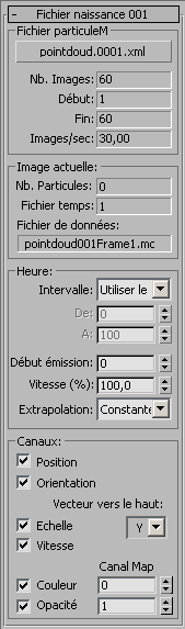

Les paramètres de l'opérateur s'affichent dans un panneau déroulant sur le côté droit de la boîte de dialogue Vue particule.

L'interface utilisateur apparaît dans le groupe de fonctions Paramètres, à droite de la boîte de dialogue Vue particule.
Cette zone contient un bouton qui affiche le nom du fichier de nuages de points au format XML qui définit les paramètres d'origine des particules. Pour sélectionner un autre fichier, cliquez sur le bouton, puis utilisez la boîte de dialogue de sélection de fichier qui apparaît. Cette zone contient également des données de base, en lecture seule, sur le fichier de particules, notamment le nombre total d'images, les heures de début et de fin, et la fréquence d'images de l'animation.
Données sur les particules (en lecture seule) concernant uniquement l'image en cours (utilisez la glissière temps pour changer d'image). Affiche le nombre total de particules, le nombre d'images du fichier MC actif pour cette image et le nom du fichier MC.
Les données relatives à l'image actuelle sont intéressantes si la valeur de Vitesse (%) (voir ci-dessous) n'est pas 100,0. Dans ce cas, l'image actuelle dans 3ds Max peut ne pas être la même que l'image MC active et cette zone indique quelle image du fichier nCache est utilisée par le flux de particules pour remplir l'image actuelle. Par exemple, si l'image actuelle est 30 et que Vitesse (%) contient 80,0, Fichier temps vaut 24.
Utilisez ces bascules pour spécifier les canaux de données à utiliser dans la séquence de fichiers MC. Le fichier de nuages de points (XML) indique les canaux pour lesquels des données sont disponibles; les canaux sans données spécifiées ne sont pas disponibles dans cette zone.
Ce paramètre permet de compenser le fait que différents programmes utilisent différents axes pour la direction verticale. Maya permet de choisir entre Y et Z, Softimage utilise uniquement Y, tandis que 3ds Max utilise Z. Puisque le fichier de particules entrant ne spécifie pas le vecteur vertical, vous devez le choisir. La valeur par défaut est Y-vertical, car c'est la convention correcte la plupart du temps.
Vous pouvez observer l'effet de ce paramètre si vous utilisez l'opérateur Instance de forme dans votre événement, avec l'orientation activée (voir ci-dessus) dans l'opérateur Fichier naissance. Si vous utilisez un cône, par exemple, vous verrez que l'orientation finale des particules dépend du paramètre Vecteur vers le haut.
Utilisez le paramètre numérique pour spécifier le canal map auquel doivent être appliquées les informations de couleur entrantes. Cette valeur doit être utilisée dans le matériau associé à un opérateur Matériau statique.
Utilisez le paramètre numérique pour spécifier le canal map auquel doivent être appliquées les informations d'opacité entrantes. Cette valeur doit être utilisée dans le matériau associé à un opérateur Matériau statique.
