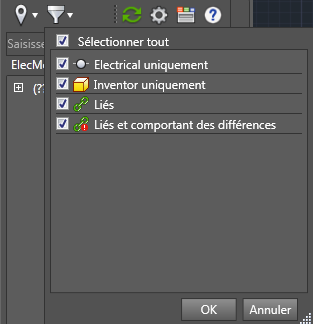

Pour filtrer par état les composants dans l'onglet Affichage de l'emplacement
Filtrez les composants de votre arborescence en fonction de l'état du lien.
  1. Cliquez sur l'onglet Projetle groupe de fonctions Outils de projetGestionnaire. Trouver
  2. Dans le Gestionnaire de projets, cliquez sur l'onglet Affichage de l'emplacement.
  3. Cliquez ensuite sur Filtrer par état du composant .
    Remarque : Ce bouton n'est disponible que si vous possédez un projet AutoCAD Electrical lié à Inventor.
  4. Désélectionnez la case Sélectionner tout et choisissez les valeurs que vous souhaitez afficher dans l'arborescence correspondante.
  5. Cliquez sur OK.
