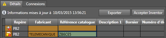

  5. Dans ce volet, cliquez sur l'onglet Détails.
  6. Effectuez l'une des opérations suivantes :

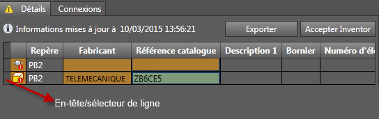

    • Cliquer sur le sélecteur de ligne (en-tête) afin de sélectionner la ligne entière pour votre composant AutoCAD Electrical.
    • Cliquer sur une cellule individuelle.
  7. Cliquer sur Accepter Inventor.
