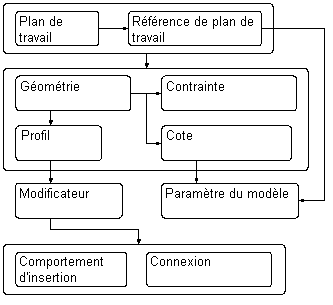

Le schéma suivant illustre les fonctions constituant le modèle. Les flèches indiquent la direction de la relation entre les fonctions. Par exemple, modifier la géométrie a un impact sur un profil qui, à son tour, a un impact sur un modificateur, etc.
Les sections suivantes présentent les fonctions de modélisation. Reportez-vous à ce schéma lorsque vous en saurez plus sur chacune des fonctions afin de bien maîtriser les relations qui unissent les fonctions.
